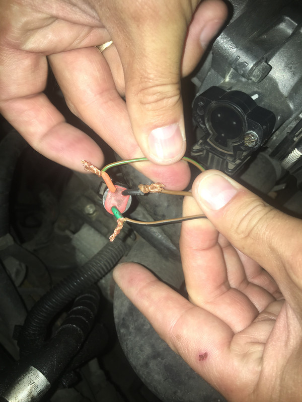

Ciagle walczę z TPS, ogólnie zmieniłem silniczek krokowy na nowy zamiennik z Allegro i założyłem inny TPS, tylko musiałem samemu połączyć przewody, bo różni się kostką.
Zmieniam kolejność przewodów tak, żeby przy zamkniętej przepustnicy pokazywało 0,6V, w po otwarciu jej wzrastało. (czy możliwa jest jakaś inna konfiguracja podłączenia tych przewodów?)
Ogólnie odpaliła, tylko trochę ją przelewało i kopciła, potem zmieniłem krokowy na stary i znowu na nowy i teraz nie odpala bez wciśniętego gazu pomimo 0,6V na multimetrze.
Czy wiecie może jaka powinna być prawidłowa kolejność podłączenia przewodów na TPS?

O ile mnie pamięć nie myli to, zielony/brąz-zielony, czarny-brązowy, pomarańczowy-brąz-czarny.

TPS na biegu jałowym z zamkniętą przepustnicą pokazuje 0,6V (czyli idealnie), założyłem nowy krokowy z allegro, po adaptacji przez jakiś czas pracował ładnie, a teraz odpala tylko przy manipulowaniu przepustnicą, a po drugie ciągle gaśnie i faluje.
Może sonda lambda? Muszę też szczelność w dolocie sprawdzić.
VIK
KR673YV
Auto: BMW E38
Pomógł: 67 razy
Wiek: 47
Dołączył: 20 Maj 2004
Skąd: Kraków
Wysłany: |16 Paź 2019|, 2019 16:38
Tak k. 0,85-0,9V na zamknietej powinno być. Błędy jakie mamy?

TPS masz dobrze podłączony i wskazuje poprawne wartości.
Po mojemu masz gdzieś lewe powietrze w układzie dolotowym albo czujnik położenia wału korbowego jeszcze bym sprawdził.
Pozdro.
martinus
Auto: 90' 2.0 DOHC Sedan
Dołączył: 21 Gru 2016
Skąd: Olsztyn
Wysłany: |16 Paź 2019|, 2019 22:59
Dodam, ze bez TPS na jałowym pracuje idealnie i odpala od strzała.
To w końcu 0,6 czy 0.85 ma być?
